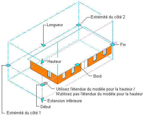

Poignées de coupe dans une vue 3D
- Faites glisser la poignée jusqu'à ce que vous obteniez l'extension inférieure souhaitée et cliquez une fois ou entrez une valeur.
