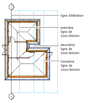

Cette procédure permet de définir des sous-divisions générées dès qu'une coupe est créée. Chaque sous-division est spécifiée sous forme de distance mesurée à partir du plan de coupe de la ligne de coupe.
Ligne de coupe comportant des sous-divisions graphiques
Vous pouvez définir l'épaisseur de ligne et d'autres propriétés d'affichage des sous-divisions pour ajouter différents niveaux de profondeur aux coupes.
Vous pouvez utiliser les propriétés d'affichage d'une sous-division conjointement avec celles d'un matériau.
