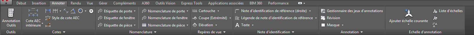

L'onglet Annoter contient des commandes permettant de marquer les fichiers de dessin.
- Outils. Donne accès à l'ensemble de palettes d'outils Documentation.
- Texte. Contient toutes les commandes relatives aux textes et aux styles de textes ainsi que l'accès à l'Editeur de champs.
- Cotes.Contient des commandes permettant l'insertion et l'édition des cotes AEC et AutoCAD.
- Nomenclature. Contient des commandes permettant l'insertion de tables de nomenclature pour les objets de base, la création et l'insertion d'étiquettes de nomenclature et le lancement d'une évaluation d'espace. Vous pouvez également créer des styles de tables de nomenclature et renuméroter les données de jeux de propriétés.
- Repères de vue. Contient des commandes permettant le placement de symboles de cartouche, de coupes, d'élévation et de vue de détail.
- Notes d'identification. Contient des commandes permettant d'ajouter des notes d'identification de feuille et de référence, des légendes de notes d'identification, d'ouvrir l'éditeur de note d'identification et de sélectionner une base de données de notes d'identification.
- Annotation. Donne accès aux commandes permettant de marquer un dessin pour vérification. Vous pouvez ajouter des nuages de révision, des blocs de masquage, des nettoyages, mais aussi ouvrir le Gestionnaire des jeux d'annotations et charger un fichier DWF d'annotations.
- Mise à l'échelle des annotations. Contient des commandes permettant d'ajouter l'échelle active aux objets, d'afficher et de modifier la liste d'échelles, et d'ajouter ou supprimer les échelles des objets annotatifs.
