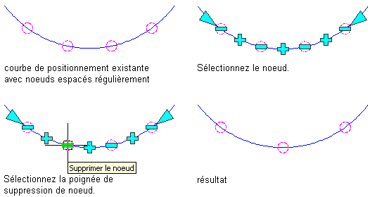

Suppression d'un noeud d'une courbe de positionnement à l'aide de poignées
- Sélectionnez l'un des ancrages à un noeud de la courbe de positionnement.
- Cliquez sur une poignée de suppression de noeud.
Vous pouvez également cliquer sur l'
- Si vous avez supprimé un noeud d'une courbe de positionnement où les noeuds sont espacés manuellement, le noeud est supprimé à l'emplacement spécifié. La position des autres noeuds reste inchangée.
- Si vous avez supprimé un noeud d'une courbe de positionnement avec des noeuds à espacement régulier, le noeud est supprimé à l'emplacement spécifié et les autres noeuds sont recalculés, de manière à assurer une répartition homogène.
