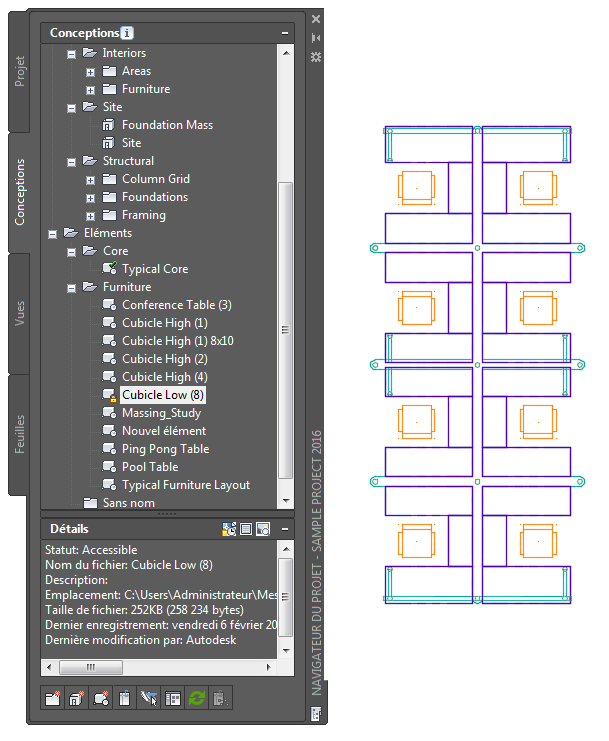

  1. Sur la barre d'outils d'accès rapide, cliquez sur Navigateur du projet .
  2. Dans l'onglet Conceptions, recherchez l'élément à ouvrir.
  3. Ouvrez l'élément de l'une des façons suivantes :
    • Sélectionnez l'élément, cliquez avec le bouton droit de la souris, puis choisissez Ouvrir.
    • Cliquez deux fois sur l'élément.
    L'élément s'ouvre dans la zone de dessin d'AutoCAD Architecture. Vous pouvez alors la modifier.
  4. Fermez l'élément de l'une des façons suivantes :
    • Cliquez avec le bouton droit de la souris sur le nom de l'élément dans l'explorateur de dessins et choisissez Fermer.
    • Cliquez sur Fermer Dessin en cours.
  5. Cliquez sur Oui pour enregistrer les modifications dans le dessin, le cas échéant.
  6. Pour mettre à jour l'aperçu de l'élément dans l'explorateur de dessins, cliquez sur .
