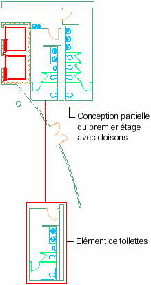

Conceptions et éléments
Un élément est un bloc de construction général à usage multiple. Lorsque vous créez une configuration de salle de bain en tant qu'élément, vous pouvez l'utiliser au deuxième étage de l'aile ouest comme au premier étage de l'aile est. Pour placer l'élément dans un étage ou une aile en particulier, référencez-le dans une conception. Par exemple, vous pouvez créer un élément nommé Configuration générale de salle de bain, puis le référencer dans plusieurs conceptions appelées Premier étage, Deuxième étage et Troisième étage.
Référencement d'un élément dans une conception
Référencement d'éléments dans plusieurs conceptions
Dans un édifice à plusieurs étages, les niveaux peuvent avoir des éléments identiques. Vous pouvez créer un élément une fois, puis le référencer dans plusieurs conceptions en une seule opération simple.
