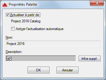

Pour déterminer si un élément du jeu de palettes d'outils est lié ou non, cliquez dessus avec le bouton droit de la souris et choisissez Propriétés. Si l'option Actualiser à partir de est activée et qu'une source est indiquée (comme ci-dessous), l'élément est lié.
Option Actualiser à partir de d'une palette liée
