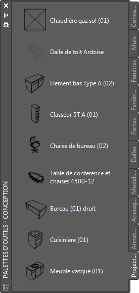

Jeu de palettes d'outils AutoCAD Architecture avec palette d'outils supplémentaire
Une fois ajoutée, la palette reste dans le jeu concerné, de sorte qu'elle est disponible chaque fois que vous démarrez AutoCAD Architecture.
