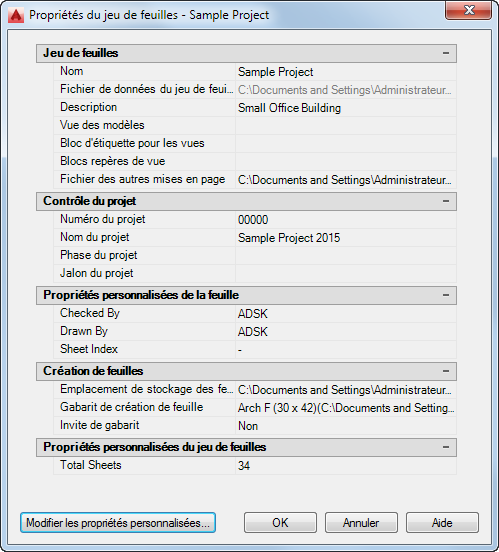

Cette procédure permet de définir les propriétés du jeu de feuilles du projet.
Celles-ci sont d'abord déterminées par le gabarit du jeu de feuilles affecté lors de la création du projet. Il est possible, cependant, de redéfinir les paramètres d'un projet en particulier.
Remarque : Certains paramètres ne s'appliquent qu'aux feuilles référencées dans le Gestionnaire du jeu de feuilles AutoCAD. Dans le cas d'un jeu de feuilles utilisé pour un projet AutoCAD Architecture, la plupart des paramètres proviennent directement du projet et non pas du gabarit du jeu de feuilles.

Remarque : Si, dans la section de gestion du projet, vous entrez un nom et un numéro de projet différents du nom et du numéro de projet spécifiés lors de la création du projet, un message s'affiche lors de l'édition des propriétés du jeu de feuilles ; vous êtes alors invité à confirmer ces informations.
- Sur la barre d'outils d'accès rapide, cliquez sur Navigateur du projet
- Cliquez sur l'onglet Feuilles, puis sur
(Vue du jeu de feuilles) dans la barre de titre.
- Sélectionnez le noeud racine du jeu de feuilles, cliquez avec le bouton droit de la souris et choisissez Propriétés.
- Développez Jeu de feuilles.
- Pour définir les remplacements des mises en page dans le projet, cliquez sur Fichier des autres mises en page.

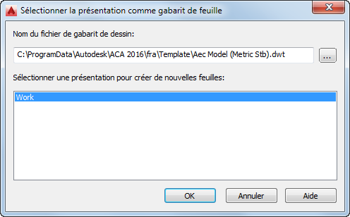

- Dans la boîte de dialogue Sélectionner un gabarit, choisissez un fichier de gabarit de dessin (DWT).
Remarque : Sélectionnez un gabarit contenant des présentations d'espace papier nommées et assurez-vous d'avoir choisi Présentation pour leurs zones de traçage. Sinon, vous ne pourrez pas les utiliser comme remplacements de mises en page.
- Développez Création de feuilles.
Dans cette catégorie, vous définissez les paramètres pour les feuilles que vous avez l'intention de créer au sein du jeu de feuilles.
- Pour définir un gabarit par défaut pour les nouvelles feuilles, cliquez sur le paramètre correspondant au gabarit de création de feuilles.
- Cliquez sur
pour rechercher un fichier de dessin (DWG) ou un fichier de gabarit (DWT), puis cliquez sur Ouvrir.
- Sélectionnez la présentation par défaut dont vous souhaitez vous inspirer pour créer les nouvelles feuilles. Cliquez ensuite sur OK.

- Pour ajouter, modifier ou supprimer des propriétés personnalisées, cliquez sur Modifier les propriétés personnalisées.
Remarque : Dans un projet AutoCAD Architecture, vous pouvez également utiliser les propriétés du projet.
- Cliquez sur OK.
