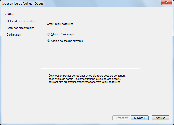

  4. Sous Créer un jeu de feuilles, sélectionnez l'option A l'aide de dessins existants, puis cliquez sur Suivant.

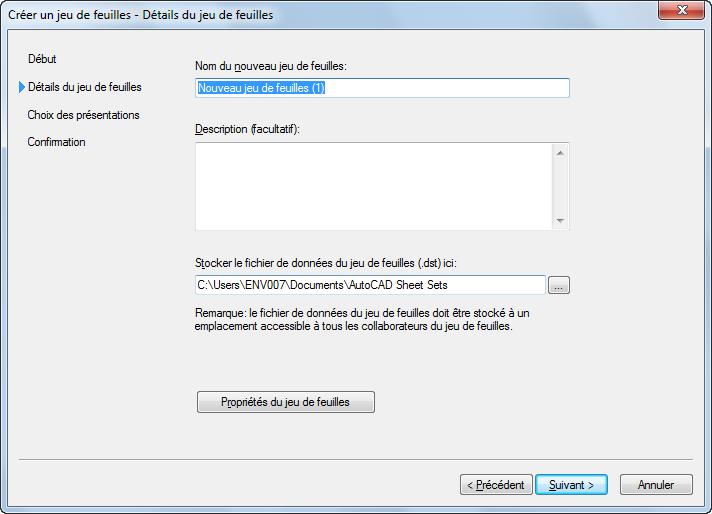

  5. Dans la boîte de dialogue Créer un jeu de feuilles - Détails du jeu de feuilles, saisissez le nom du nouveau jeu de feuilles.
  6. Entrez une description pour le nouveau jeu de feuilles.
  7. Sélectionnez le dossier dans lequel vous souhaitez l'enregistrer.
    Remarque : L'emplacement du gabarit de jeu de feuilles (fichier DST) ne détermine pas l'emplacement des jeux de feuilles de projet créées à partir de ce gabarit. Un jeu de feuilles de projet est toujours stocké dans le dossier racine du projet associé.

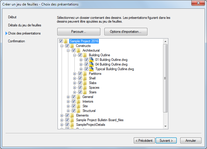

    Dans la boîte de dialogue Créer un jeu de feuilles - Choix des présentations, vous pouvez sélectionner des présentations dans des dessins existants et les ajouter au gabarit de jeu de feuilles sous forme de feuilles. Cela vous permet, par exemple, de convertir des feuilles héritées en feuilles de projet.
  19. Pour sélectionner un ou plusieurs dessins source, cliquez sur Parcourir.
  20. Dans la boîte de dialogue Rechercher un dossier, sélectionnez le dossier contenant les dessins et cliquez sur OK.
  21. Développez le dossier et le nom du dessin et sélectionnez les présentations à inclure dans le gabarit du jeu de feuilles.
  22. Pour retirer un dessin ou un dossier, sélectionnez-le, cliquez avec le bouton droit de la souris et choisissez Supprimer.
  23. Procédez de la même manière pour sélectionner des dessins dans d'autres dossiers (si cela est nécessaire).

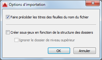

  24. Pour définir les noms de fichier en tant que préfixes de titres de feuille ou pour créer des sous-jeux de feuilles basés sur la structure de dossiers, cliquez sur Options d'importation, sélectionnez les options et cliquez sur OK.
  25. Cliquez sur Suivant.
