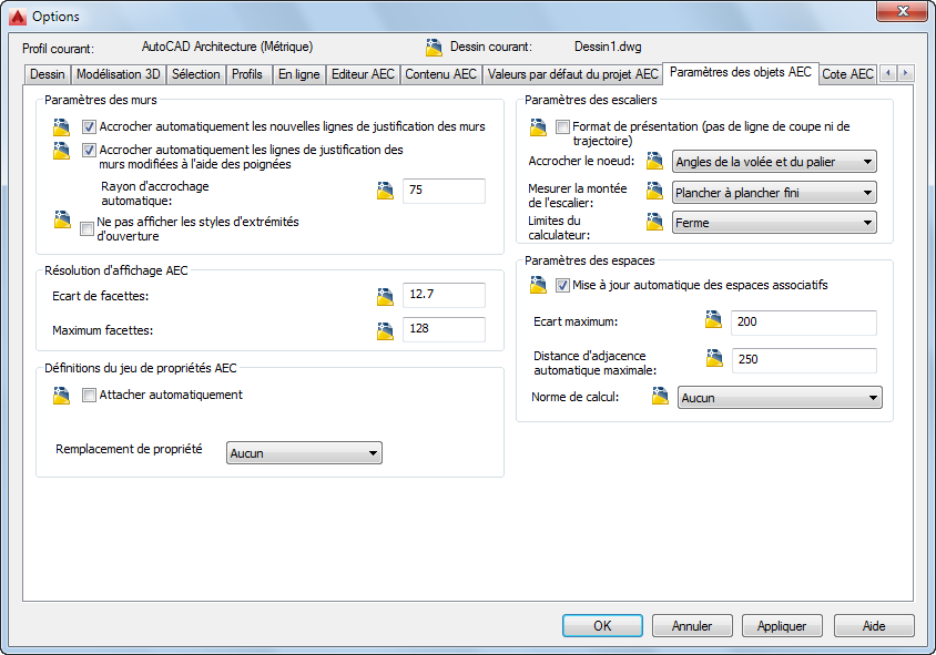

Pour afficher temporairement toutes les propriétés dans la palette des propriétés, suivez la procédure suivante.
Remarque : Le remplacement des propriétés s'applique à tous les dessins de la session en cours.
- Cliquez sur
Options.
- Sélectionnez l'onglet Paramètres des objets AEC.
- Sous Définitions des jeux de propriétés AEC
Remplacement de propriété, sélectionnez l'une des options suivantes.
- Aucun : aucune remplacement. Répertorie les propriétés de l'onglet Données étendues de la palette des propriétés, comme indiqué dans les colonnes Visibile et Ordre dans l'onglet Définition de l'option Définition des jeux de propriétés dans le Gestionnaire des styles.
- Visibilité : remplace la colonne Visible dans l'onglet Définition du Gestionnaire des styles. Répertorie toutes les propriétés de l'onglet Données étendues de la palette des propriétés. Toutefois, l'ordre suivi est celui défini dans la colonne Ordre.
- Visibilité et Ordre : remplace les colonnes Visible et Ordre dans l'onglet Définition de l'option Définition des jeux de propriétés dans le Gestionnaire des styles. Répertorie toutes les propriétésn, par ordre alphabétique, de l'onglet Données étendues de la palette des propriétés.
- Cliquez sur Appliquer, puis sur OK.
Conseil : Vous pouvez également définir le remplacement de la visibilité sur des données de définition de jeux de propriétés à l'aide de la variable système AECPSDVISIBILITY.
