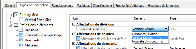

  5. Dans le volet gauche, sélectionnez la grille à laquelle vous souhaitez affecter une division. Le nom de la grille sélectionnée apparaît dans la table sous la ligne Affectation de divisions.
    Conseil : Pour renommer une grille, sélectionnez-la, cliquez sur Renommer et entrez un nouveau nom.
  6. Cliquez sur la colonne Elément pour cette grille et sélectionnez une définition de division dans la liste.
  7. Cliquez sur OK.
