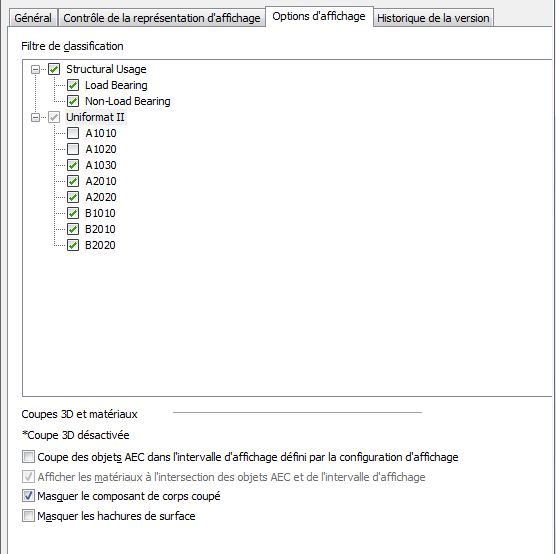

  4. Cliquez sur l'onglet Options d'affichage.
    Le filtre de classification répertorie toutes les classifications dans le dessin en cours. Toutes les classifications sont sélectionnées par défaut.
  5. Pour masquer des objets dans une classification spécifiée, désactivez la case à cocher sous Filtre de classification.
    Par exemple, pour masquer toutes les portes et tous les murs A1010 et A1020, désactivez les cases à cocher A1010 et A1020 sous Uniformat II.
    Masquage d'objets en fonction de leur classification
    Pour afficher de nouveau les objets masqués dans une classification, sélectionnez la classification.
