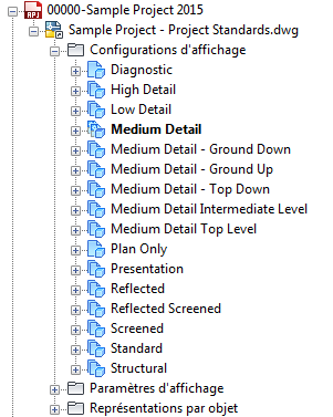

Paramètres aux normes dans le Gestionnaire d'affichage
Icônes des normes
Vous pouvez consulter les paramètres d'affichage aux normes dans le Gestionnaire d'affichage. Ceux-ci se distinguent par leurs icônes, qui indiquent leur statut de conformité aux normes du projet.
