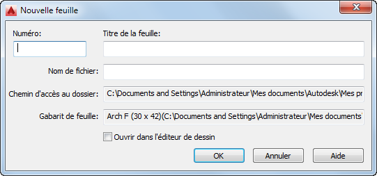

- Si vous êtes invité à spécifier un gabarit chaque fois que vous créez une nouvelle feuille, vous êtes prié de sélectionner un gabarit de feuille. Sélectionnez un gabarit de dessin et une présentation de fichier DWT, DWG ou DWS comme gabarit de feuille, puis cliquez sur OK.
Si vous avez choisi de ne pas spécifier un gabarit chaque fois que vous créez une nouvelle feuille, le programme utilise le gabarit par défaut défini dans le jeu de feuilles du projet ou le sous-jeu de feuilles.
- Définissez les propriétés de la feuille :
Pour... |
Action... |
numéroter la nouvelle feuille |
entrez un numéro. Si vous avez choisi un préfixe de projet dans les paramètres du projet, le préfixe est placé devant le numéro de feuille dans le nom de fichier. |
définir le titre de la feuille |
tapez du texte sous Titre de la feuille. Les virgules, esperluettes et points-virgules sont autorisés dans les titres de feuille. Le titre de la feuille est utilisé dans les conditions suivantes : - Comme nom d'affichage de la feuille dans l'explorateur de dessins.
- Comme nom d'affichage de la feuille dans la liste de feuilles.
- Comme nom de présentation de la feuille dans le dessin multi-feuilles.
entrer un nom de fichier pour la feuille |
tapez un nom sous Nom du fichier. |
changer le dossier dans lequel la feuille est enregistrée |
le chemin d'accès au dossier défini dans Propriétés du projet s'affiche. Ce champ est en lecture seule. |
sélectionner un nouveau gabarit de feuille |
spécifiez un chemin d'accès au gabarit. |
Remarque : Si les paramètres du dossier de stockage et du gabarit du jeu de feuilles sont en lecture seule, ces paramètres sont définis dans le sous-jeu de feuilles. Pour les modifier, vous devez changer les propriétés du sous-ensemble de feuilles.
- Cliquez sur OK.
