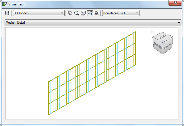

Le visualiseur flottant affiche l'objet dans la représentation.
Visualiseur flottant affichant un mur-rideau
- Utilisez les options du visualiseur flottant pour observer l'objet dans différentes directions, en supprimant les lignes cachées ou en ajoutant des effets d'ombrage.
