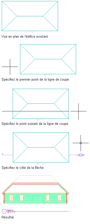

Une fois la ligne de coupe tracée, créez un objet de coupe ou une vue en coupe 3D à partir de la ligne.
Création d'une coupe
