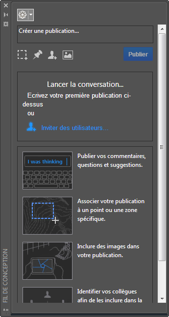

La palette Fil de conception permet de publier des messages et d'y répondre. Il peut s'agir d'images attachées destinées à des collègues et des clients via Autodesk 360. Ces messages peuvent être associés à des emplacements et des zones du dessin, et les utilisateurs autorisés peuvent y accéder en ligne.

Créer une publication
Commencez par créer une publication en entrant votre message dans ce champ.
Associer cette publication à une zone dans le dessin
Cliquez sur deux points de la diagonale pour définir un rectangle bleu en pointillés avec une bulle de fil de conception. Si la publication est masquée ou supprimée, le rectangle et la bulle seront également masqués ou supprimés.
Associer cette publication à un point du dessin
Cliquez sur un emplacement auquel afficher une bulle de fil de conception.
Identifier dans cette publication
Vous pouvez spécifier les personnes à inclure dans le fil de conception. Dans Autodesk 360, vous pouvez les ajouter à la liste de notification et définir leur niveau d'accès au dessin.
