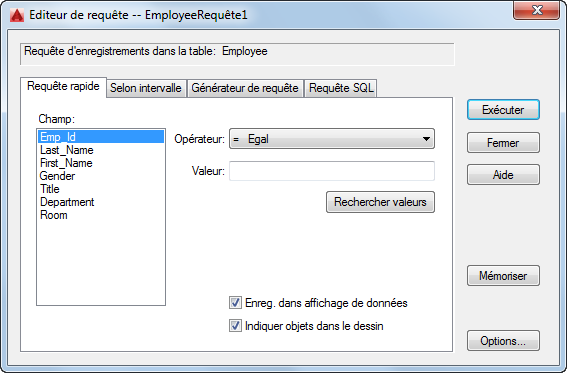

Onglet Requête rapide (Editeur de requête)
Permet de développer des requêtes simples reposant sur un seul champ de base de données, un seul opérateur et une seule valeur.
Liste d'options
Les options suivantes s'affichent.
Champ
Répertorie les champs de la table de base de données courante ; vous pouvez sélectionner celui à appliquer à la requête.
Opérateur
Affiche la liste des opérateurs disponibles et applicables à la requête. Pour plus d'informations sur les opérateurs, voir la section Création de requêtes simples dans le Manuel d'utilisation.
Valeur
Indique la valeur du champ qui vous sert à créer votre requête.
Rechercher valeurs
Renvoie, dans la boîte de dialogue Valeurs des colonnes, à partir de la table de base de données, la liste de toutes les valeurs du champ spécifié; choisissez la valeur qui vous intéresse.
Indiquer enreg. dans affichage données
Répertorie, dans la fenêtre Affichage des données, les enregistrements qui répondent à vos critères de recherche.
Indiquer les objets dans le dessin
Répertorie les objets liés qui correspondent à vos critères de recherche dans le dessin courant.
Exécuter
Lance la requête terminée et ferme la boîte de dialogue.
Fermer
Ferme la boîte de dialogue sans exécuter la requête.
Mémoriser
Enregistre la requête avec le dessin courant.
Options
Ouvre la boîte de dialogue Affichage des données et Options de requête.
