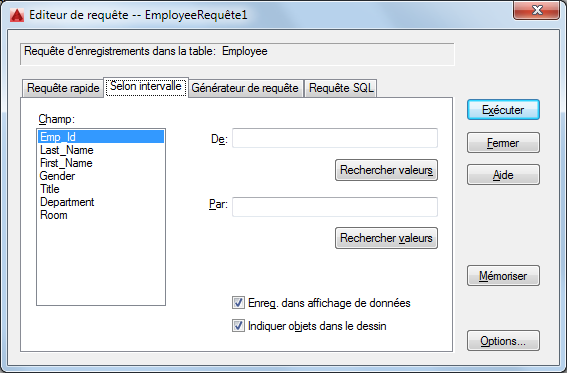

Onglet Selon intervalle (Editeur de requête)
Génère une requête qui retourne tous les enregistrements ou objets compris dans une fourchette de valeurs particulière.
Liste d'options
Les options suivantes s'affichent.
Champ
Répertorie les champs de la table de base de données courante ; vous pouvez sélectionner celui à appliquer à la requête.
De
Indique la première valeur de l'intervalle. La requête renvoie tous les enregistrements ou objets graphiques supérieurs ou égaux à cette valeur.
Rechercher valeurs (De, Par)
Renvoie, dans la boîte de dialogue Valeurs des colonnes, la liste de toutes les valeurs du champ de la table de base de données qui a été spécifié ; vous pouvez choisir la valeur souhaitée dans cette boîte de dialogue.
Par
Indique la seconde valeur de l'intervalle. La requête renvoie tous les enregistrements ou objets graphiques inférieurs ou égaux à cette valeur.
Indiquer enreg. dans affichage données
Répertorie les enregistrements qui correspondent à vos critères de recherche dans la fenêtre Affichage des données.
Indiquer les objets dans le dessin
Répertorie les objets liés qui correspondent à vos critères de recherche dans le dessin courant.
Exécuter
Lance la requête terminée et ferme la boîte de dialogue.
Fermer
Ferme la boîte de dialogue sans exécuter la requête.
Mémoriser
Enregistre la requête avec le dessin courant.
Options
Ouvre la boîte de dialogue Affichage des données et options des requêtes.
