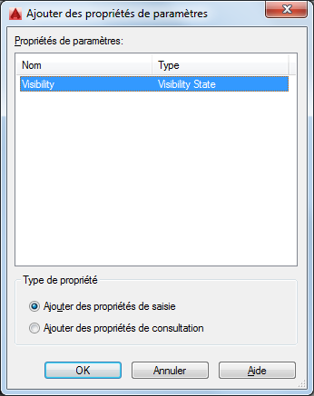

Ajoute des propriétés de paramètres à une table de consultation.
Les options suivantes s'affichent.
Affiche une liste de paramètres n'ayant pas encore été ajoutés dans la table de consultation. Sélectionnez un paramètre et cliquez sur OK pour l'ajouter dans la table de consultation.
Spécifiez le type de propriété à ajouter dans la table de consultation.
Affiche les propriétés personnalisées disponibles dans les paramètres que vous avez déjà ajoutés à la définition de bloc.
Affiche les paramètres de propriété de consultation disponibles pouvant être ajoutés dans la table de consultation.
