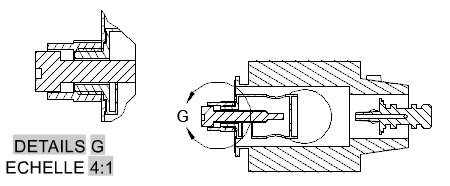

Contour
Indique si le contour de la vue de détail est circulaire ou rectangulaire. Le contour par défaut est circulaire.
Remarque : Cette option n'est disponible que pour les vues de détail.
Annotation
Remarque : Cette option n'est disponible que pour les vues en coupe et de détail.
Identificateur
Indique l'étiquette associée à la ligne de coupe et à la vue en coupe obtenue, ainsi qu'au contour de détail et à la vue de détail résultante.
A partir du dessin, le programme détermine automatiquement la prochaine étiquette de vue de détail et en coupe libre. Vous pouvez entrer votre propre numéro ou nom d'étiquette.
Remarque : Les étiquettes I, O, Q, S, X et Z sont exclues par défaut.
Etiquette
Indique si l'étiquette de la vue en coupe ou de détail s'affiche.
Arête du modèle
Spécifie le style de l'arête du modèle de vue de détail.
  • Lissage. Indique que l'arête du modèle de vue de détail est lisse.
  • Lisse avec bordure. Indique que l'arête du modèle de la vue de détail est lisse avec une bordure circulaire ou rectangulaire, en fonction du type de contour de détail sélectionné.
  • Lisser avec ligne de connexion. Indique que l'arête du modèle de la vue de détail est lisse, avec une bordure et une ligne de connexion entre la vue de détail et le contour de détail de la vue parent.
  • Jagged. Indique que l'arête du modèle de vue de détail est irrégulier.
    Il n'existe pas de bordure pour la vue de détail ou ligne de connexion entre la vue de détail et la limite de la vue de détail dans la vue parent.
