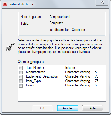

Pour créer un gabarit de liens dans le dessin courant
  1. Cliquez sur le menu OutilsPalettesConnexion BD.
  2. Dans le Gestionnaire de connexion BD, cliquez avec le bouton droit de la souris sur un fichier de source de données et choisissez Nouveau gabarit de liens.
  3. Entrez un nom pour le gabarit de liens et cliquez sur Continuer.
  4. Sélectionnez un ou plusieurs des champs principaux en cliquant sur les cases à cocher correspondantes.
    Avertissement : La sélection d'un grand nombre de champs clés peut affecter les performances lors d'opérations de connectivité et de sélection de liens.
  5. Cliquez sur OK pour créer le gabarit de liens.
