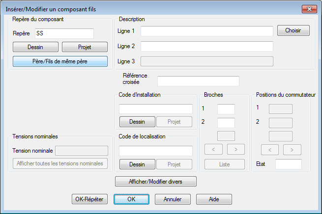

Modification d'un contact fils
  1. Appuyez sur F9 pour désactiver l'accrochage.
  2. Cliquez sur l'onglet Schémale groupe de fonctions Modifier les composantsla liste déroulante Modifier les composantsModifier. Trouver
    Remarque : Vous pouvez également cliquer avec le bouton droit de la souris sur un composant et sélectionner Modifier le composant dans le menu.
  3. Répondez comme suit aux invites :
    Sélectionnez le composant/le câble/le contour d'une zone de localisation à MODIFIER :
    Sélectionnez le commutateur à la référence de ligne 410

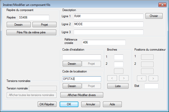

  4. Dans la boîte de dialogue Insérer / Modifier un composant fils, section Repère de composant, cliquez sur Père/Fils de même père.
  5. Répondez comme suit aux invites :
    Sélectionnez un composant :
    Sélectionnez le contact fils de même père inférieur (3) du commutateur existant à la référence de ligne 408
    AutoCAD Electrical lit le contact fils de même père et transfère l'annotation appropriée vers votre nouveau contact commutateur.
  6. Dans la boîte de dialogue Insérer / Modifier un composant fils, cliquez sur OK.
    Les informations sur le contact fils de même père s'affichent sur le dessin.
