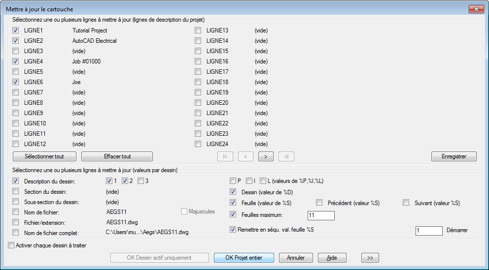

  4. Cliquez sur l'onglet Projetle groupe de fonctions Outils supplémentairesMise à jour du cartouche. Trouver
    La boîte de dialogue Mettre à jour le cartouche s'affiche.
  5. Sélectionnez le projet et les valeurs de dessin à mettre à jour dans le cartouche.
    • LIGNE1
    • LIGNE2
    • LIGNE4
    • LIGNE6
    • Description du dessin : 1 et 2
    • Dessin (valeur de %D)
    • Feuille (valeur de %S)
    • Feuilles maximum
    • Remettre en séquence les valeurs de %S de feuille : 1
  6. Cliquez sur OK Projet entier.
