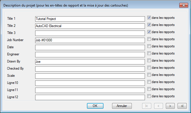

Les boîtes de dialogue descriptives des cartouches et projets dans AutoCAD Electrical affichent des étiquettes génériques comme "LIGNE1", "LIGNE2", etc. Vous pouvez les modifier afin qu'elles correspondent au lien vers le cartouche. Prenons un exemple : vous avez lié la valeur "LIGNE4" des données d'AutoCAD Electrical à l'attribut "NUMERO_TRAVAIL" dans le cartouche. Ce que vous souhaitez voir lorsque AutoCAD Electrical affiche une boîte de dialogue liée au cartouche n'est pas "LIGNE4", mais "Numéro du travail". Les étiquettes personnalisées sont définies par un fichier texte avec une extension WDL.
  1. Servez-vous d'un éditeur de texte générique, comme les programmes Bloc-notes ou WordPad, puis commencez un nouveau fichier texte.
  2. Indiquez les lignes suivantes, comme indiqué :
    LIGNE1 =Titre 1
    LIGNE2 =Titre 2
    LIGNE3 =Titre 3
    LIGNE4 = Numéro du travail
    LIGNE5 = Date
    LIGNE6 = Dessiné par
    LIGNE7 = Ingénieur
    LIGNE8 = Vérifié par
    LIGNE9 = Echelle
  3. Enregistrez le fichier sous AEGS_WDTITLE.WDL dans le dossier du projet Users\{nom d'utilisateur}\Documents\Acade {version}\Aedata\Proj\Aegs.
  4. Basculez vers AutoCAD Electrical.
  5. Cliquez sur l'onglet Projetle groupe de fonctions Outils de projetGestionnaire. Trouver
  6. Si AEGS n'est pas le projet actif, dans le Gestionnaire de projets, cliquez sur AEGS avec le bouton droit de la souris et sélectionnez Activer.
  7. Dans le Gestionnaire de projets, cliquez avec le bouton droit de la souris sur le nom du projet et choisissez Descriptions.
    Les étiquettes correspondent aux valeurs du fichier WDL.
