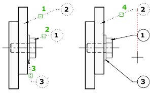

Une fois les lignes de repère multiples sélectionnées, spécifiez celle sur laquelle toutes les autres doivent être alignées.

Distribuer
Espace régulièrement le contenu entre deux points sélectionnés.
Rendre les segments de la ligne de repère parallèles
Place le contenu de sorte que chacun des derniers segments des lignes de repère multiples sélectionnées sont parallèles.
Spécifier l'espacement
Spécifie l'espacement entre les étendues du contenu des lignes de repère multiples sélectionnées.
Utiliser l'espacement courant
Utilise l'espacement courant entre le contenu et la ligne de repère multiple.
