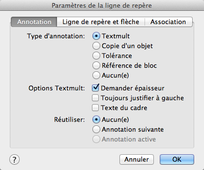

Onglet Annotation (boîte de dialogue Paramètres de la ligne de repère)
Type d'annotation
Définit le type d'annotation de ligne de repère. L'invite d'annotation de la ligne de repère de LREPERERAP varie en fonction du type sélectionné.
Textmult
Vous demande si vous souhaitez créer une annotation de texte multiligne (TextMult).
Copie d'un objet
Vous invite à copier un objet texte multiligne, une ligne, une tolérance ou une référence de bloc et connecte cette copie à l'extrémité de la ligne de repère. La copie est associée à la ligne de repère ; ainsi, si l'objet copié se déplace, l'extrémité de la ligne de repère la suit dans son déplacement. L'apparence de la ligne d'attache dépend de l'objet copié.
Tolérance
Affiche la boîte de dialogue Tolérance géométrique, avec laquelle vous pouvez créer un cadre de tolérance à attacher à la ligne de repère.
Référence de bloc
Vous invite à insérer une référence de bloc. La référence de bloc est insérée avec un décalage par rapport à l'extrémité de la ligne de repère et est associée à cette dernière ; ainsi, si le bloc se déplace, l'extrémité de la ligne de repère le suit. Il n'y a pas de ligne d'attache.
Aucune
Crée une ligne de repère sans annotation.
Options TextMult
Ces options sont disponibles uniquement lorsque le type d'annotation de texte multiligne est sélectionné.
Demander épaisseur
Vous invite à indiquer la largeur de l'annotation de texte multiligne.
Toujours justifier à gauche
Justifie à gauche l'annotation de texte multiligne, indépendamment de la ligne de repère.
Texte du cadre
Insère un cadre autour de l'annotation de texte multiligne.
Réutilisation des annotations
Définit les options de réutilisation d'une annotation de ligne de repère.
Aucune
Ne réutilise pas l'annotation de ligne de repère.
Suivante
Réutilise la prochaine annotation que vous créez pour toutes les lignes de repère futures.
Courante
Réutilise l'annotation courante. Cette option est automatiquement sélectionnée lorsque vous réutilisez l'annotation après avoir sélectionné Suivante.

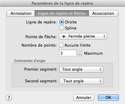

Onglet Ligne de repère et flèche (boîte de dialogue Paramètres de la ligne de repère)
Ligne de repère
Définit le format de la ligne de repère.
Droite
Crée des segments de droite entre les points que vous spécifiez.
Spline
Crée un objet spline en utilisant les points de ligne de repère que vous indiquez comme points de contrôle.
Pointe de la flèche
Définit la pointe de flèche de la ligne de repère. Les pointes de flèche sont également disponibles pour les lignes de cote (commande COTSTYLE). Si vous sélectionnez Flèche utilisateur, la liste des blocs du dessin s'affiche.
Nombre de points
Définit le nombre de points de ligne de repère que LREPERERAP vous invite à spécifier avant de vous demander d'entrer l'annotation de ligne de repère. Par exemple, si vous indiquez 3 points, LREPERERAP vous invite automatiquement à spécifier l'annotation quand vous avez défini deux points de ligne de repère. Définissez un nombre supérieur d'une unité au nombre de segments de ligne de repère que vous voulez créer.
Si vous attribuez la valeur Aucune limite à l'option, LREPERERAP vous demande d'indiquer des points de repère jusqu'à ce que vous appuyiez sur Entrée.
Contraintes d'angle
Définit les contraintes angulaires pour les première et deuxième lignes de repère.
Premier segment
Définit l'angle du premier segment de la ligne de repère.
Second segment
Définit l'angle du deuxième segment de la ligne de repère.

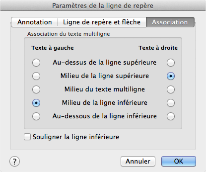

Onglet Association (boîte de dialogue Paramètres de la ligne de repère)
Définit l'emplacement d'association des lignes de repère et du texte multiligne d'annotation. Cet onglet est uniquement disponible si Textmult est sélectionné dans l'onglet Annotation.
Au-dessus de la ligne supérieure
Attache la ligne de repère en haut de la première ligne de texte multiligne.
Milieu de la ligne supérieure
Attache la ligne de repère au milieu de la première ligne de texte multiligne.
Milieu du texte multiligne
Attache la ligne de repère au milieu du texte multiligne.
Milieu de la ligne inférieure
Attache la ligne de repère au milieu de la dernière ligne de texte multiligne.
Au-dessous de la ligne inférieure
Attache la ligne de repère au bas de la dernière ligne de texte multiligne.
Ligne inférieure soulignée
Souligne la dernière ligne de texte multiligne.
