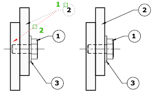

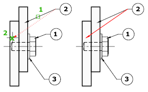

Spécifiez l'emplacement de la pointe de flèche de la ligne de repère ou [Supprimer des lignes de repères]
Ajouter une ligne de repère
Ajoute une ligne de repère à un objet ligne de repère multiple sélectionné. Selon l'emplacement du curseur, la nouvelle ligne de guidage est ajoutée à gauche ou à droite de la ligne de repère multiple.
Supprime une ligne de repère d'un objet ligne de repère multiple sélectionné.
