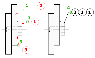

Après avoir sélectionné les lignes de repère multiples, vous pouvez spécifier leur positionnement.
Par exemple :
