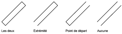

Définition des terminaisons des doubles lignes
  1. Cliquez sur le menu Dessin Double-ligne.
  2. Sur la ligne de commande, entrez m (Majuscules).
  3. Entrez l'une des options suivantes :
    • Pour terminer chaque extrémité d'une double ligne, entrez l (Les2)
    • Pour la terminer à la fin seulement, entrez f (Fin).
    • Pour terminer la double-ligne à son point de départ, entrez d (Départ).
    • Pour laisser les deux terminaisons ouvertes, entrez R (Rien)
    • Pour fermer automatiquement toutes les terminaisons qui ne sont pas accrochées à un autre objet (valeur par défaut), entrez a (Auto).
  4. Spécifiez un point pour continuer à tracer la double ligne.

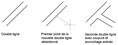

Création d'un espacement à l'intersection des doubles lignes
  2. Sur la ligne de commande, entrez c (Coupure).
  3. Entrez activé
  4. Sur la ligne de commande, entrez r (accRochage).
  5. Entrez activé
  6. Spécifiez un point (1) proche d'une autre double ligne, ligne ou arc.
