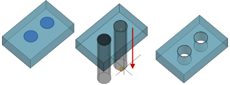

Réalisation d'un perçage dans un solide 3D à l'aide de la fonction Appuyer/tirer
  1. Créez un cercle ou une autre forme fermée sur la face d'un objet solide 3D.
  2. Sur la ligne de commande, entrez APPTIRER.
  3. Cliquez à l'intérieur de la forme fermée ou de l'objet et faites glisser le curseur à l'intérieur de l'objet solide 3D pour créer le perçage.
  4. Pour annuler la procédure précédente sans quitter la commande APPTIRER, entrez u (annUler).

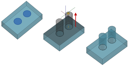

Création d'un objet solide en appuyant ou en tirant sur un objet fermé
  1. Sur la ligne de commande, entrez APPTIRER.
  2. Cliquez sur un objet fermé, tel qu'un cercle, et déplacez le curseur pour définir la direction de l'extrusion.
  3. Procédez de l'une des façons suivantes pour terminer l'extrusion :
    • Faites glisser le curseur pour afficher la hauteur de l'extrusion. Cliquez pour définir la distance.
    • Spécifiez une distance et appuyez sur la touche Entrée.

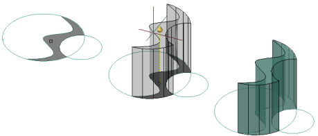

Création d'un objet solide en appuyant ou en tirant sur une zone délimitée
Une zone délimitée est une zone ne contenant aucun espace. Elle peut être constituée de deux ou plusieurs objets qui se chevauchent.
  2. Cliquez sur une zone fermée qui est délimitée par des arêtes ou des objets coplanaires.
  3. Faites glisser la souris pour définir la direction de l'extrusion.
  4. Procédez de l'une des façons suivantes pour terminer l'extrusion :

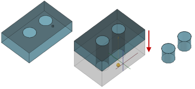

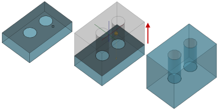

Opération Appuyer/tirer sur plusieurs zones ou objets
Les objets utilisés pour une opération Appuyer/tirer impliquant plusieurs éléments doivent tous prendre en charge le même type de comportement (extrusion ou décalage). La distance d'extrusion de tous les objets est basée sur la modification apportée au dernier objet sélectionné.
Utilisation de la fonction Appuyer/tirer sur une zone unique
Utilisation de la fonction Appuyer/tirer sur plusieurs zones
  2. Effectuez l'une des opérations suivantes :
    • Appuyez sur la touche Maj et maintenez-la enfoncée lorsque vous sélectionnez l'objet, la face ou la zone.
    • Entrez m (Multiple), sélectionnez les objets et les surfaces à extruder, puis appuyez sur la touche Entrée.
