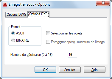

Onglet Options DXF (boîte de dialogue Enregistrer sous - Options)
Permet de définir les options de sortie des fichiers d'échange de dessin.
Format
Indique si le programme crée un fichier ASCII ou un fichier DXF binaire. Les fichiers DXF au format ASCII peuvent être lus par un éditeur de texte et sont compatibles avec un plus grand nombre d'applications. Les fichiers DXF au format binaire sont plus compacts. Les opérations de lecture et écriture sur des fichiers au format binaire sont plus rapides que sur des fichiers au format ASCII.
Choix des objets
Détermine si le fichier DXF contient des objets sélectionnés ou le dessin entier. Si le fichier de sortie contient uniquement des objets sélectionnés, seules les définitions de bloc des références de bloc sélectionnées sont incluses.
Enregistrer un aperçu miniature de l'image
Indique si une image du dessin s'affiche dans la zone Aperçu de la boîte de dialogue Sélectionner un fichier (variable système RASTERPREVIEW).
Nombre de décimales (0 à 16)
Enregistre le fichier avec la précision spécifiée. La précision par défaut est généralement suffisante. Toutefois, vous pouvez juger nécessaire d'augmenter cette valeur pour certains dessins ou certaines applications. L'avantage d'une précision inférieure est une taille du fichier réduite et, dans certains cas, la protection de la propriété intellectuelle.
