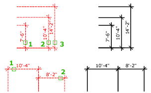

L'espacement entre les lignes de cote parallèles est égalisé. Vous pouvez également aligner les lignes de cote d'une série de cotes linéaires ou angulaires en définissant la valeur d'espacement sur 0.
L'espacement est appliqué uniquement aux cotes linéaires parallèles ou aux cotes angulaires qui partagent un sommet commun.

Sélectionnez la cote de base: Sélectionnez une cote parallèle, linéaire ou angulaire
Sélectionnez les cotes à espacer:Sélectionnez une cote parallèle, linéaire ou angulaire à espacer régulièrement à partir de la cote de base et appuyez sur Entrée
Entrez une valeur ou [Auto] <Auto>: Indiquez un espacement ou appuyez sur ENTREE.
Entrez une valeur d'espacement
Applique une valeur d'espacement aux cotes sélectionnées par rapport à la cote de base. Par exemple, si vous entrez la valeur 0.5000, toutes les cotes sélectionnées seront séparées d'une distance de 0.5000.
Vous pouvez utiliser une valeur d'espacement de 0 (zéro) pour aligner les lignes des cotes linéaires et angulaires sélectionnées aux extrémités.
Auto
Calcule automatiquement l'espacement en fonction de la hauteur du texte spécifié dans le style de cote de la cote de base sélectionnée. La valeur d'espacement résultante correspond au double de la hauteur du texte de cote.
