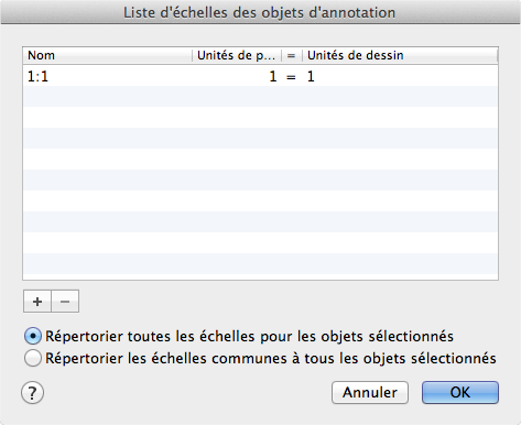

Liste d'échelles des objets d'annotation (boîte de dialogue)
Ajoute ou supprime les échelles prises en charge pour l'objet annotatif sélectionné.
Liste d'options
Les options suivantes s'affichent.
Liste d'échelles d'objets d'annotation
Affiche la liste des échelles prises en charge par l'objet sélectionné.
Répertorier toutes les échelles pour les objets sélectionnés
Indique que toutes les échelles prises en charge par les objets sélectionnés sont affichées dans la liste d'échelles d'objets d'annotation.
Répertorier les échelles communes à tous les objets sélectionnés
Indique que seules les échelles prises en charge qui sont communes à tous les objets sélectionnés sont affichées dans la liste d'échelles d'objets d'annotation.
Ajouter (+)
Affiche la boîte de dialogue Ajouter des échelles à l'objet.
Supprimer (-)
Supprime l'échelle sélectionnée de la liste.
Remarque : L'échelle ou les échelles courantes référencées par les objets ou les vues ne peuvent pas être supprimées.
