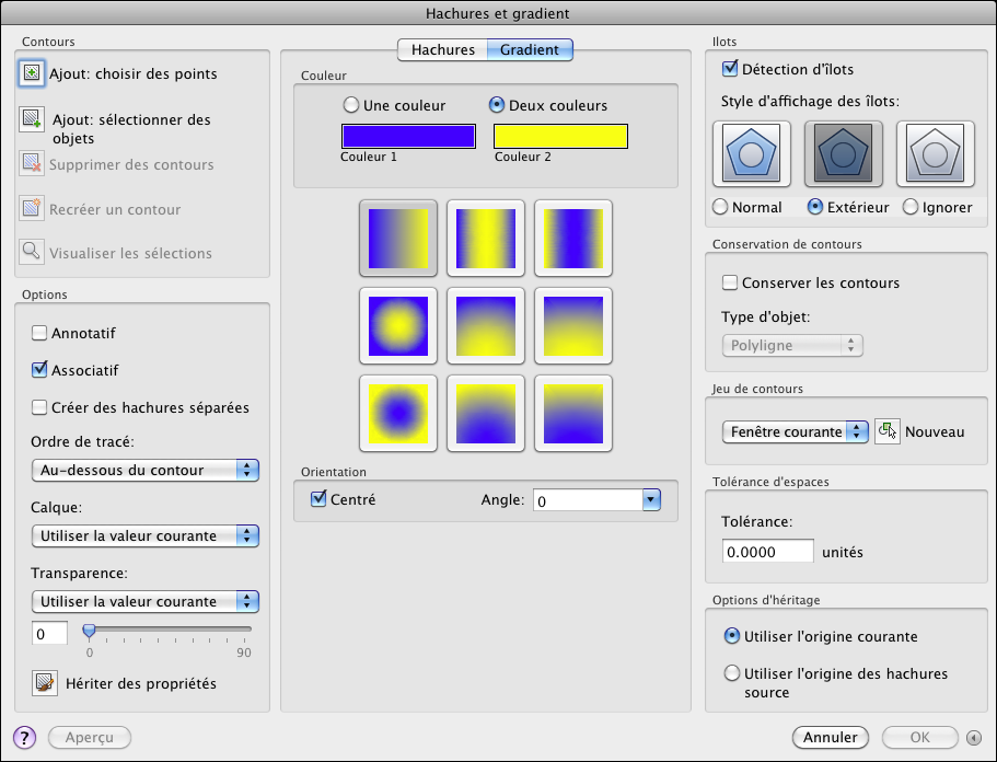

Onglet Gradient (boîte de dialogue Hachures et gradient)
Définit l'apparence du remplissage avec gradients à appliquer.
Liste d'options
Les options suivantes s'affichent.
Couleur
Indique s'il faut remplir le contour de hachures avec une seule couleur ou deux couleurs.
Une couleur
Spécifie un remplissage utilisant une transition progressive entre une couleur et une teinte donnée (la couleur mélangée à du blanc) ou entre une couleur et un ombrage donné (la couleur mélangée à du noir). (variable système GFCLRSTATE)
Deux couleurs
Spécifie un remplissage utilisant une transition progressive entre deux couleurs. (variable système GFCLRSTATE)
Témoins de couleur
Spécifie les couleurs du remplissage dégradé (une ou deux couleurs). Cliquez sur le bouton Parcourir [] pour afficher la boîte de dialogue Palette des couleurs, dans laquelle vous pouvez sélectionner une couleur ACI (Index des couleurs AutoCAD), une couleur vraie ou une couleur du carnet de couleurs. (variables système GFCLR1 et GFCLR2)
Barre de défilement Ombrage et Teinte
Spécifie la teinte (couleur choisie mélangée avec du blanc) ou l'ombrage (couleur choisie mélangée avec du noir) de la couleur à utiliser pour un remplissage avec gradients en une couleur. (variable système GFCLRLUM)
Motifs de gradient
Des motifs fixes sont disponibles pour les remplissages avec gradients. Le motif de balayage peut être, notamment, linéaire, sphérique ou parabolique.
Orientation
Spécifie l'angle du gradient et sa symétrie.
Centré
Spécifie une configuration de gradient symétrique. Si cette option n'est pas activée, le remplissage avec gradients est déplacé vers le haut et vers la gauche, comme si une source de lumière était placée à gauche de l'objet. (variable système GFSHIFT)
Angle
Spécifie l'angle du remplissage avec gradients. L'angle spécifié est défini par rapport au SCU courant. Cette option ne dépend pas de l'angle spécifié pour les motifs de hachures. (variable système GFANG)
