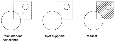

Ajout: choisir des points
Détermine un contour à partir d'objets existants formant une zone fermée autour du point spécifié.
Si vous activez la détection d'îlots, les objets qui ferment les zones situées à l'intérieur du contour extérieur sont détectés comme des îlots. La méthode de détection des objets par la commande HACHURES à l'aide de cette option dépend de la méthode de détection d'îlots spécifiée.
Remarque : Des cercles rouges s'affichent autour des extrémités déconnectées des objets de contour pour identifier les espaces dans le contour de hachures. Ils sont temporaires et peuvent être supprimés à l'aide de la commande REDESS ou REGEN.
Ajout: sélectionner des objets
Détermine un contour à partir des objets sélectionnés qui forment une zone fermée.
Les objets internes ne sont pas automatiquement détectés. Vous devez sélectionner les objets situés à l'intérieur du contour sélectionné afin de les hachurer ou de les remplir selon le style de détection d'îlots courant.
Chaque fois que vous cliquez sur le bouton Ajout: sélectionner des objets, la commande HACHURES efface le jeu de sélection précédent.
Supprimer des contours
Supprime la définition du contour de tout objet précédemment ajouté.
