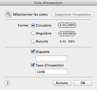

Boîte de dialogue Cote d'inspection
Vous permet d'ajouter ou de supprimer une cote d'inspection des cotes sélectionnées.
Résumé
Utilisez les paramètres Etiquette/Cote d'inspection et Taux d'inspection pour l'aspect du cadre de la cote d'inspection et le taux d'inspection.
Liste d'options
Les options suivantes s'affichent.
Sélectionner les cotes
Indique les cotes auxquelles une cote d'inspection doit être ajoutée ou desquelles une cote d'inspection doit être supprimée.
Supprimer l'inspection
Supprime la cote d'inspection de la cote sélectionnée.
Forme
Contrôle la forme du cadre dessinée autour de l'étiquette, la valeur de cote et le taux d'inspection de la cote d'inspection.
Arrondi
Crée un cadre avec des demi-cercles aux deux extrémités, dans lequel les champs sont séparés par des lignes verticales.
Angulaire
Crée un cadre formé de lignes qui forment un angle à 90 degrés aux deux extrémités et les champs à l'intérieur du cadre sont séparés par des lignes verticales.
Aucune
Indique qu'aucun cadre n'est dessiné autour des valeurs ; les champs ne sont pas séparés par des lignes verticales.
Indique le texte d'étiquette et le taux d'inspection pour une cote d'inspection.
Etiquette
Active/désactive l'affichage du champ d'étiquette.
Valeur du champ Etiquette
Indique le texte d'étiquette.
L'étiquette est affichée dans la section la plus à gauche de la cote d'inspection lorsque la case Etiquette est sélectionnée.
Taux d'inspection
Active/désactive l'affichage du champ de taux.
Valeur du champ Taux d'inspection
Indique la fréquence d'inspection d'une pièce.
La valeur est exprimée sous forme de pourcentage compris entre 0 et 100. Le taux d'inspection est affiché dans la section la plus à droite de la cote d'inspection lorsque la case Taux d'inspection est sélectionnée.
