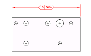

Ajoute ou supprime les informations d'inspection pour une cote sélectionnée.
Méthodes d'accès
Bouton
 Barre d'outils : Jeu d'outils Annotation Groupe d'outils Cotes Inspecter la cote
 Menu:  Cotation Inspection
Résumé
Les cotes d'inspection vous permettent d'indiquer la fréquence à laquelle les pièces fabriquées doivent être vérifiées pour que la valeur de cote et les tolérances des pièces soient dans la plage spécifiée.
La boîte de dialogue Cote d'inspection s'affiche et vous permet d'ajouter ou de supprimer des cotes d'inspection d'une cote existante. Les cotes d'inspection vous permettent de signaler la fréquence à laquelle les pièces fabriquées doivent être vérifiées pour que la valeur de cote et les tolérances des pièces soient dans la plage spécifiée.
Si vous entrez -COTEINSPECT sur la ligne de commande, des options s'affichent.
