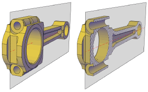

Résumé
Une fois la coupe 3D activée, les coupes des objets 3D coupés par l'objet de coupe s'affichent. La coupe 3D ne fonctionne qu'avec les objets créés à l'aide de la commande PLANDECOUPE.
