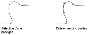

L'illustration représente un arc divisé en parties égales à l'aide d'un bloc constitué d'une ellipse orientée verticalement.
