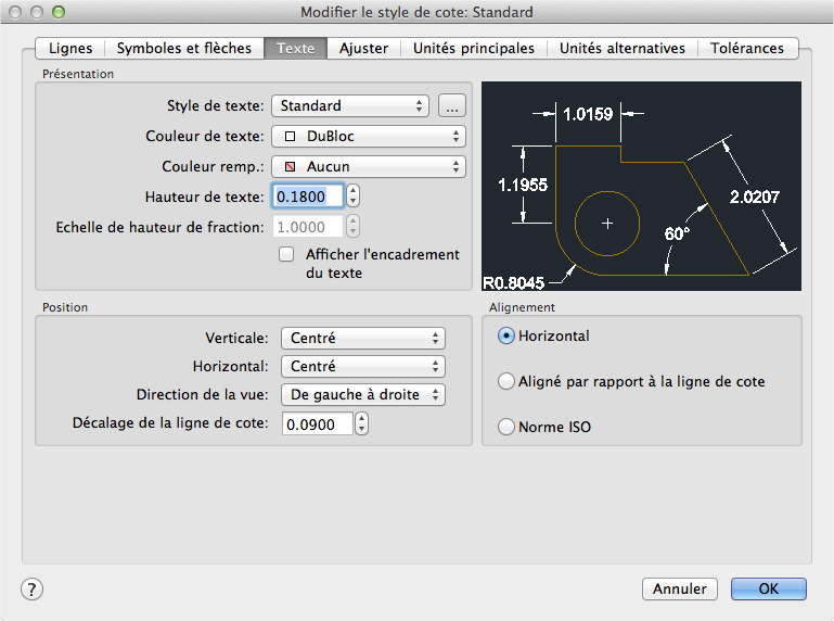

Onglet Texte
Définit le format, l'emplacement et l'alignement du texte de cote.
Liste d'options
Les options suivantes s'affichent.
Aspect du texte
Définit le format et la taille du texte de cote.
Style de texte
Répertorie les styles de texte disponibles.
Bouton Style de texte
Affiche la boîte de dialogue Style de texte, qui vous permet de créer ou de modifier des styles de texte. (variable système DIMTXSTY).
Couleur de texte
Définit la couleur du texte de cote. Si vous cliquez sur Sélectionner une couleur (en bas de la liste des couleurs), la boîte de dialogue Palette des couleurs s'affiche. Vous pouvez également entrer le nom ou le numéro d'une couleur (variable système DIMCLRT).
Couleur de remplissage
Définit la couleur de l'arrière-plan du texte dans les cotes. Si vous cliquez sur Sélectionner une couleur (en bas de la liste des couleurs), la boîte de dialogue Palette des couleurs s'affiche. Vous pouvez également entrer le nom ou le numéro d'une couleur (variables système DIMTFILL et DIMTFILLCLR).
Hauteur de texte
Définit la hauteur du style de texte de cote courant. Entrez une valeur dans la zone de texte. Si une hauteur de texte fixe est définie dans le style de texte (à savoir que la hauteur du style de texte est supérieure à 0), cette hauteur remplace la hauteur de texte définie ici. Pour utiliser la hauteur de texte définie dans l'onglet Texte, assurez-vous que la hauteur de texte indiquée dans Style de texte est définie sur 0 (variable système DIMTXT).
Echelle de la hauteur
Définit l'échelle des fractions par rapport au texte de cote. Cette option n'est disponible que si Format des unités est défini sur Fractionnaire dans l'onglet Unités principales. Pour déterminer la hauteur des fractions de cote par rapport au texte, la valeur entrée est multipliée par la hauteur du texte (variable système DIMTFAC).
Afficher l'encadrement du texte
Lorsque cette option est sélectionnée, un cadre est tracé autour du texte de cote. Si vous sélectionnez cette option, la valeur stockée dans la variable système DIMGAP devient négative.
Position
Détermine l'emplacement du texte de cote.

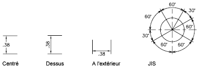

Verticale
Détermine le positionnement vertical du texte de cote par rapport à la ligne de cote (variable système DIMTAD).
Les options de position verticale sont les suivantes :
  • Centré : Centre le texte de cote de part et d'autre de la ligne de cote.
  • Au-dessus : Place le texte de cote au-dessus de la ligne de cote. La distance de la ligne de cote à la ligne de base de la ligne de texte la plus basse correspond au décalage du texte courant. Reportez-vous à l'option Décalage de la ligne de cote.
  • A l'extérieur: Place le texte de cote à côté de la ligne de cote, le plus loin possible du premier point de définition.
  • JIS : Place le texte de cote conformément à une représentation imposée par les normes industrielles japonaises (JIS).
  • Au-dessous: Place le texte de cote au-dessous de la ligne de cote. La distance de la ligne de cote à la ligne de base de la ligne de texte la plus basse correspond au décalage du texte courant. Reportez-vous à l'option Décalage de la ligne de cote.
Horizontale
Gère le positionnement horizontal du texte de cote le long de la ligne de cote, par rapport aux lignes d'attache (variable système DIMJUST).
Les options de position horizontale sont les suivantes :
  • Centré : Centre le texte de cote le long de la ligne de cote, entre les lignes d'attache.
  • Côté ligne d'attache 1: Justifie le texte à gauche avec la première ligne d'attache le long de la ligne de cote. La distance entre le texte et la ligne d'attache est égale à deux fois la taille de la pointe de flèche, plus la valeur de l'espace avec le texte. Reportez-vous aux options Pointes de flèche et Décalage de la ligne de cote.
  • Côté ligne d'attache 2: Justifie le texte à droite avec la seconde ligne d'attache le long de la ligne de cote. La distance entre le texte et la ligne d'attache est égale à deux fois la taille de la pointe de flèche, plus la valeur de l'espace avec le texte. Reportez-vous aux options Pointes de flèche et Décalage de la ligne de cote.
  • Au-dessus de la ligne d'attache 1 : Place le texte sur ou le long de la première ligne d'attache.
  • Au-dessus de la ligne d'attache 2 : Place le texte sur ou le long de la deuxième ligne d'attache.
Direction de la vue
Contrôle la direction de l'affichage du texte de cote (variable système DIMTXTDIRECTION)
Les options de direction de vue incluent :
  • De gauche à droite: place le texte de manière à permettre la lecture de la gauche vers la droite.
  • De droite à gauche:place le texte de manière à permettre la lecture de la droite vers la gauche.
Définit le décalage du texte courant, c'est-à-dire la distance conservée autour du texte de cote lorsque la ligne de cote est coupée pour intégrer ce texte.
Cette valeur est également utilisée comme longueur minimale requise pour les segments de ligne de cote.
Le texte est placé à l'intérieur des lignes d'attache uniquement si les segments obtenus sont au moins aussi longs que le décalage de texte. Le texte au-dessus ou en dessous de la ligne de cote n'est placé à l'intérieur que si les pointes de flèche, le texte de cote et une marge laissent suffisamment de place pour l'espace de texte (Variable système DIMGAP)
Alignement
Gère l'orientation (horizontale ou justifiée) du texte de cote, qu'il soit disposé à l'intérieur ou en dehors des lignes d'attache (variables système DIMTIH et DIMTOH).
Horizontale
Place le texte en position horizontale.
Aligné par rapport à la ligne de cote
Aligne le texte sur la ligne de cote.
Norme ISO
Aligne le texte sur la ligne de cote lorsqu'il est à l'intérieur des lignes d'attache et l'aligne horizontalement lorsqu'il est hors des lignes d'attache.
Aperçu
Affiche les images de cotation d'exemple qui montrent les effets des changements que vous apportez aux paramètres de style de cote.
