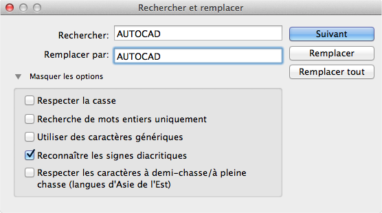

Boîte de dialogue Rechercher et remplacer - TEXTMULT
Recherche les chaînes de texte spécifiées et les remplace par un nouveau texte.
Méthodes d'accès
 Menu contextuel : Sélectionnez l'icône Rechercher et remplacer dans l'éditeur de texte ou à partir du menu contextuel TextMult.
Liste d'options
Les options suivantes s'affichent.
Rechercher
Fournit un espace pour saisir le texte que vous recherchez.
Remplacer par
Fournit un espace pour saisir le texte par lequel vous voulez remplacer le texte spécifié dans Rechercher.
Suivant
Recherche l'occurrence suivante du texte spécifié dans Rechercher.
Remplacer
Recherche l'occurrence suivante du texte spécifié dans Rechercher et la remplace par le texte indiqué dans Remplacer par.
Remplacer tout
Recherche toutes les occurrences du texte spécifié dans Recherche et les remplace par le texte indiqué dans Remplacer par.
Options de masquage
Spécifie les options de recherche avancée.
Respecter la casse
Recherche le texte spécifié dans Rechercher, en respectant les majuscules et les minuscules uniquement.
La casse de tous les caractères de la chaîne de texte doit correspondre à la casse du texte indiqué dans Rechercher. Lorsque cette option est désactivée, le programme recherche les chaînes correspondant à celle spécifiée sans tenir compte de la casse.
Mot entier uniquement
Recherche les mots entiers spécifiés dans Rechercher uniquement.
Le texte faisant partie d'un autre mot est ignoré. Lorsque cette option est désactivée, le programme recherche les chaînes de texte correspondantes, qu'il s'agisse de mots uniques ou qu'elles soient constituées de parties de plusieurs mots.
Utiliser des caractères génériques
Permet d'utiliser des caractères génériques dans les recherches.
Pour plus d'informations sur les recherches avec des caractères génériques, voir la section Recherche et remplacement de texte.
Reconnaître les signes diacritiques
Reconnaît les signes ou les accents diacritiques dans les résultats de recherche.
Respecter les caractères à demi-chasse/à pleine chasse (langues d'Asie de l'Est)
Reconnaît les caractères à demi-chasse et à pleine chasse dans les résultats de recherche.
