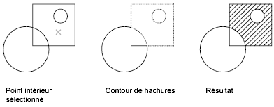

Point interne
Détermine un contour à partir d'objets existants formant une zone fermée autour du point spécifié.
Choisir un point interne
Au cours de la spécification de points internes, vous pouvez à tout moment cliquer dans la zone de dessin avec le bouton droit de la souris pour afficher un menu contextuel contenant plusieurs options.
Si vous activez la détection d'îlots, les objets qui ferment les zones situées à l'intérieur du contour extérieur sont détectés comme des îlots. La méthode de détection des objets par la commande HACHURES à l'aide de cette option dépend de la méthode de détection d'îlots spécifiée.
Remarque : Des cercles rouges s'affichent autour des extrémités déconnectées des objets de contour pour identifier les espaces dans le contour de hachures. Ils sont temporaires et peuvent être supprimés à l'aide de la commande REDESS ou REGEN.

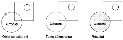

Choix des objets
Détermine un contour à partir des objets sélectionnés qui forment une zone fermée.
Choix des objets
Les objets internes ne sont pas automatiquement détectés. Vous devez sélectionner les objets situés à l'intérieur du contour sélectionné afin de les hachurer ou de les remplir selon le style de détection d'îlots courant.
Chaque fois que vous cliquez sur le bouton Sélectionner des objets, la commande HACHURES efface le jeu de sélection précédent.
Au cours de la sélection des objets, vous pouvez à tout moment cliquer dans la zone de dessin avec le bouton droit de la souris pour afficher un menu contextuel. Vous pouvez annuler la dernière sélection ou toutes les sélections, changer de méthode de sélection ou de style de détection d'îlots, ou encore afficher un aperçu des hachures ou du remplissage.
