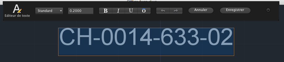

Modifie le contenu textuel d'un attribut au sein d'un bloc.
Résumé
Si vous sélectionnez un attribut d'une seule ligne, ce bouton affiche l'éditeur de texte sur place sans la règle. Cliquez avec le bouton droit de la souris pour afficher les options. Si vous sélectionnez un attribut à lignes multiples, ce bouton affiche l'éditeur de texte sur place avec la règle.
En fonction du paramètre de la variable système ATTIPE, les opérations de formatage et de modification disponibles dans le menu contextuel varient pour garantir la compatibilité avec les précédentes versions d'AutoCAD for Mac.
Remarque : Les options de formatage TEXTMULT ne sont pas toutes disponibles pour les attributs multilignes même depuis l'éditeur de texte sur place.
