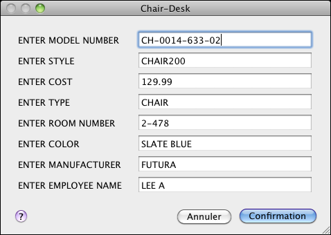

Nom du bloc
Indique le nom du bloc sélectionné. La valeur de chaque attribut contenu dans le bloc s'affiche dans cette boîte de dialogue.
Liste des attributs
Affiche les huit premiers attributs contenus dans le bloc. Modifiez les valeurs d'attribut. Si le bloc contient des attributs supplémentaires, cliquez sur Précédent ou Suivant pour naviguer dans la liste. Il est impossible de modifier les valeurs d'attributs situées sur des calques verrouillés.
