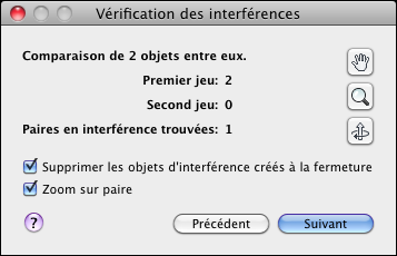

Boîte de dialogue Vérification des interférences
Permet de naviguer entre les objets d'interférence, de les zoomer et de les supprimer ou de les conserver.
Liste d'options
Les options suivantes s'affichent.
Interférence d'objets
Affiche le nombre d'interférences trouvées entre chaque jeu lors de l'exécution de la commande INTERFERENCE.
Premier jeu
Affiche le nombre d'objets sélectionnés dans le premier jeu.
Second jeu
Affiche le nombre d'objets sélectionnés dans le second jeu.
Paires en interférence trouvées
Affiche le nombre d'interférences trouvées parmi les objets sélectionnés.
Zoom
Ferme la boîte de dialogue et démarre la commande ZOOM.
Faire un panoramique
Ferme la boîte de dialogue et démarre la commande PAN.
Orbite 3D
Ferme la boîte de dialogue et démarre la commande ORBITE3D.
Supprimez les objets d'interférence créés à la fermeture
Supprime les objets d'interférence à la fermeture de la boîte de dialogue.
Zoom sur paire
Effectue un zoom sur les objets d'interférence à l'aide des options Précédent et Suivant.
Précédent
Met en surbrillance l'objet d'interférence précédent.
Suivant
Met en surbrillance l'objet d'interférence suivant.
Fermer
Ferme la boîte de dialogue et supprime les objets d'interférence si vous avez coché cette option.
