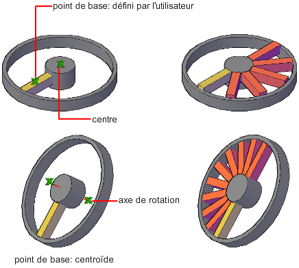

Dans les réseaux polaires, les éléments sont répartis uniformément autour d'un centre ou d'un axe de rotation.
Lorsque vous créez un réseau polaire avec le centre, l'axe de rotation est l'axe Z du SCU courant. Vous pouvez redéfinir l'axe de rotation en spécifiant deux points.
Remarque : Bien que vous ne puissiez pas créer les objets de cet exemple dans AutoCAD LT, vous avez la possibilité de créer un réseau aligné le long d'un axe de rotation.
La direction dans laquelle le réseau est tracé varie selon que vous entrez une valeur positive ou négative pour l'angle de remplissage. Dans les réseaux associatifs, vous pouvez modifier la direction dans la fenêtre Propriétés.

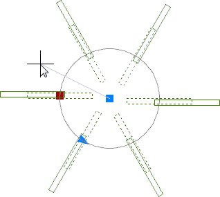

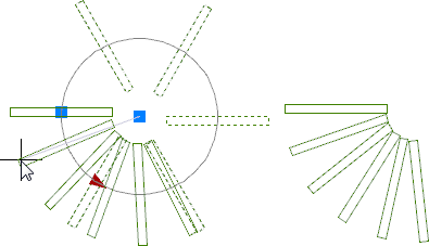

Vous pouvez également utiliser les poignées d'un réseau polaire sélectionné pour modifier la configuration de ce dernier.
Lorsque vous placez le curseur sur la poignée de base carrée, un menu d'options s'affiche. Par exemple, vous pouvez sélectionner l'option Rayon de l'étirement, puis faire glisser le curseur pour augmenter ou diminuer l'espacement entre les éléments du réseau et le centre.
En faisant glisser la poignée triangulaire, vous pouvez modifier l'angle de remplissage.
