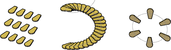

Vous pouvez créer des copies d'objets dans un motif appelé réseau.
Il existe trois types de réseaux :
- Rectangulaire
- Chemin
- Polaire
