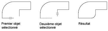

Dans l'exemple, un arc est créé tangent au deux lignes sélectionnées. Les lignes sont ajustées aux extrémités de l'arc. Pour créer un angle aigu à la place, entrez un rayon nul.

Sélectionnez le deuxième objet ou utilisez la touche Maj pour appliquer un coin
Utilisez une méthode de sélection d'objets ou maintenez la touche Maj enfoncée et sélectionnez un objet pour créer un angle aigu.

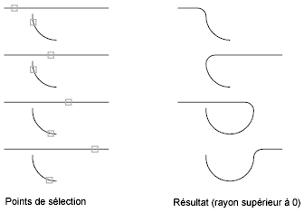

Si vous sélectionnez des lignes, des arcs ou des polylignes, leur longueur est ajustée pour tenir compte de l'arc de raccord. Vous pouvez maintenir la touche MAJ enfoncée lors de la sélection des objets pour remplacer le rayon du raccord courant par la valeur 0.
Lorsque les objets sélectionnés sont des segments de lignes droites d'une polyligne 2D, ils peuvent être adjacents ou séparés par un autre segment. S'ils sont séparés par un autre segment de polyligne, la commande RACCORD supprime le segment de séparation et le remplace par le raccord.

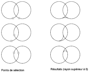

Il peut exister plusieurs raccords entre des arcs et des cercles. Sélectionnez les objets à proximité des extrémités du futur raccord.
La commande RACCORD n'ajuste pas les cercles ; l'arc de raccord vient rencontrer le cercle de manière régulière.
